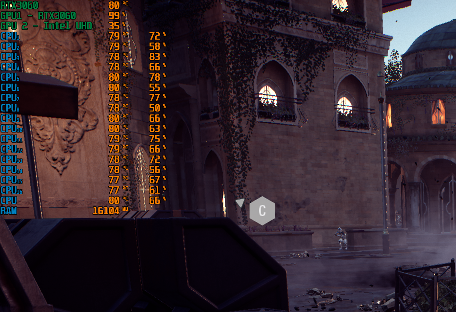

Questa è la situazione che ho dopo aver seguito i tuoi consigli:
Essendo un gioco GPU bound a 1440p è abbastanza sgravato il processore, confermi che sto seguendo la strada giusta?
Le temp della cpu (a -90mV) e a 35W PL1 + PL2 mi sembrano buone, ma soffro di un pò di stuttering, consigli di passare il PL2 a 45W?
La GPU al 99% mi sembra buono, le temp della RTX come ti sembrano? C'è un modo per abbassarle? Il Fan boost era off

Prima di tutto su MSI Afterburner / RTSS facci apporre i valori di CPU package Power e GPU Power, così vedi direttamente il wattaggio di entrambe le parti.
99% GPU è estremamente buono. Significa che la CPU riesce a stare al passo, dunque è GPU bound.
Se vedi % sotto i 95% inizia a signficare che la CPU stenta e la GPU resta a riposarsi. Quando crolla a 70 - 80 vuol dire davvero che la GPU si gratta..
Il PL2 purtroppo dura poco, il grosso devi considerarlo sul PL1. Metti PL2 = PL1 = 40W e vedi un po'. Di sicuro si riscalda un pochetto vs 35W ma eviti gli stutter cred. Oppure sì, alza PL2, lo userà al max per 56" continuati poi crolla a PL1.
Per le temprature GPU puoi impostarle da CC. Credo che sia 87 di default il max. Ma puoi calarlo fino a 75. Ovviamente se lo fai, ti sogni che sprema fino a 115W+DB. Per me 80 è normalissimo. Tienila così
