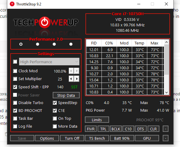

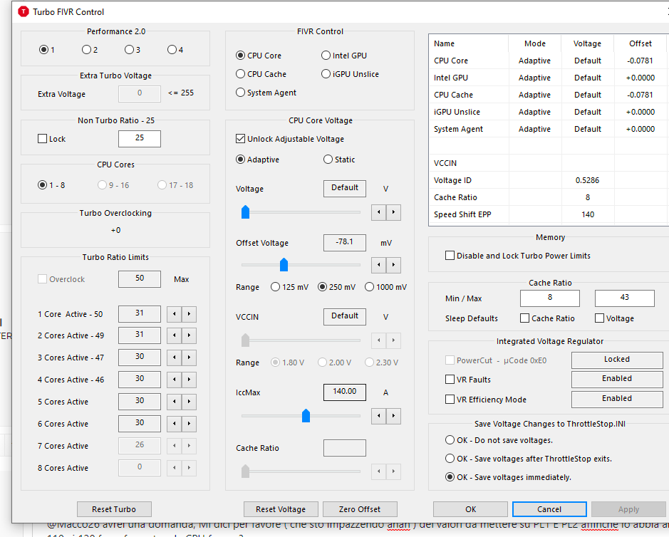

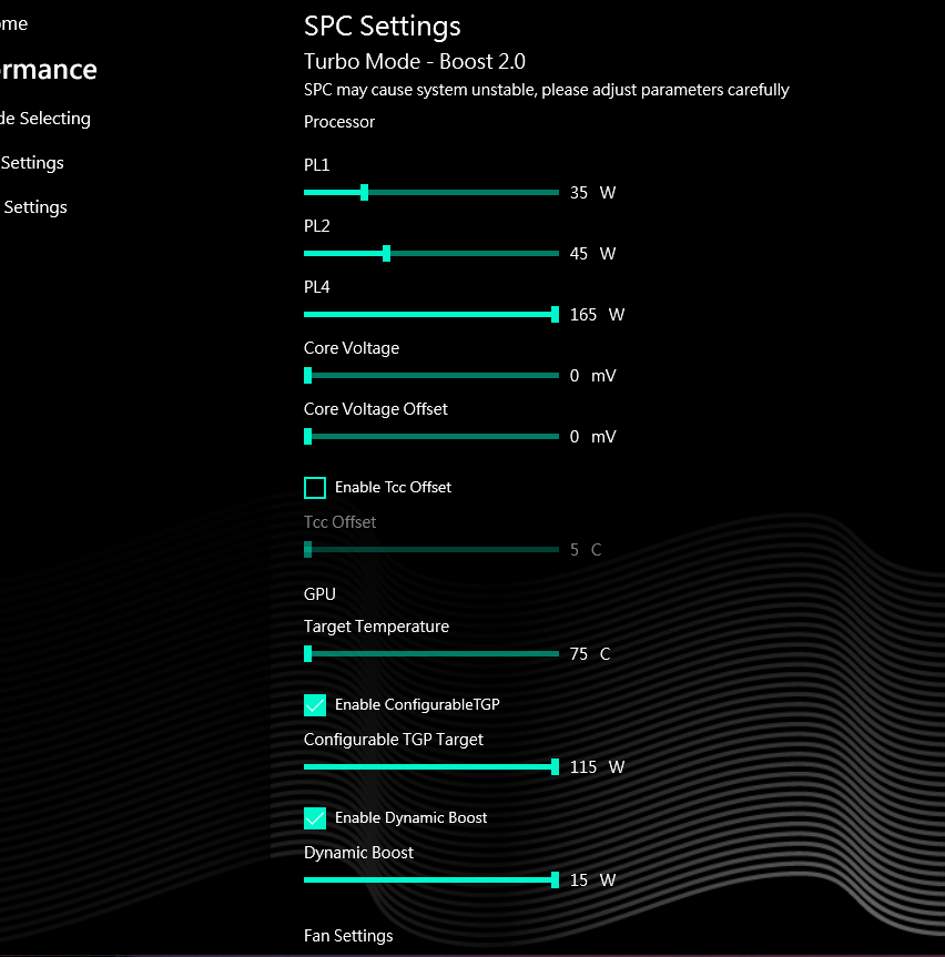

@Macco26 avrei una domanda, Mi dici per favore ( che sto impazzendo ) dei valori da mettere su PL1 E PL2 su CC affinchè io abbia almeno dai 110 ai 120 fps e far restare la CPU fresca ?
La GPU è apposto perchè gia' mi sta a 70 e anche di utilizzo dai è basso ci sta.
Non capisco perchè, ma se vado a vedere l'utilizzo della CPU è sempre alto dagli 80 90 % in su.. ti mando le impostazioni che ho settato ora, magari sbaglio qualcosa, ti prego aiutami che sto impazzendo e ti chiedo gentilmente se puoi non scrivire non termini complicati dato che poi non riesco a comprendere tutto grazie..

Eh pare facile. Su TS hai messo bene tutto, mi pare (a parte che esiste TS versione 9.3, ma cambia poco credo)
Se l'utilizzo della GPU è al 70% e non raggiungi i tuoi 110 / 120, vuol dire che la GPU è frenata da qualcosa. Ora, non basarti solo su quello che ti ho detto su Overwatch: quello è un gioco che spreme poco la CPU, i 35W bastano. Sul tuo non saprei, ma se la GPU sta a 70% l'unica è toccare altro.
E per altro non vedo molto altro che:
- i Power Limit della CPU (PL2 ma soprattutto PL1). Prova roba più sostanziosa: 45 45, ma anche 60 45, o peggio ancora 75 60 (PL2 PL1). Mettili in vari profili e poi a tendina ne scegli uno dopo l'altro.
- questo però farà scaldare la CPU (a meno che non undervolti un altro po' se regge..)
- in teoria potresti mettere la Tcc Offset bassa (ora è a 100°C), ma questo cosa significa? Che se mettessi offset 10, a 90°C la CPU andrebbe in throttling, ergo ci saranno momenti in cui gli FPS crollano mentre lei recupera. Non mi pare una soluzione.
- L'unica altra cosa possibile è aumentare il raffreddamento. Provato a mettere Max Fans (solo per prova, lo so che è inudibile) e vedere se la GPU% cresce (perché la CPU spinge)? Questo con i PL maggiorati di cui sopra.

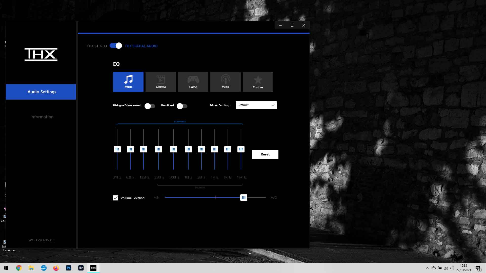

Io ho questa schermata

Io no. aspetta aspetta @-Roberto- che mi interessa. Alcune (!) domande:
1) la richiami da una shortcut del desktop? Se sì, potresti fare tasto destro, proprietà e dettarmi dove punta? Che path?
2) che driver THX hai usato? Quelli di PCS? Quelli di Eluktronics?
3) che driver Realtek hai usato? Quelli di PCS?
5) Hai installato prima Realtek poi THXAPO o viceversa?
6) per i pt. 2 e 3, li hai installati tu o hai trovato il PC già così?
7) Adesso nella traybar, icona volume, hai gli Speaker chiamati così? (io sì)
Grazie, e scusa il bombardamento.. :LOL:

1) C:\Users\Io\Desktop\THX Spatial Audio For PCs.lnk
2) Driver di Pcs
3) idem
4) ?
5) Non ricordo bene ma credo prima THXapo
6) Il pc l'ho formattato e reimnstallato win10pro
7) Traybar uguale alla tua

Grazoie Rob, ma in 1) Questo è la path del tuo link, io chiedo cosa a quel link sul desktop punti.
Credo che se fai tasto destro, Proprietà, ti dovrà dire dove si trova l'eventuale eseguibile o roba del genere.
Sono proprio curioso. Io ho installato prima i Realtek forse è per quello. Con l'installazione dei THXAPO non è successo praticamente niente sul desktop/startmenu..
