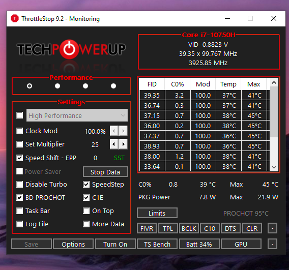

io l'ho undervoltato così.. testerò come vanno le cose @Macco26
Andre Baldi
si alla fine ho deciso 90Mv tanto va bene..
in che senso poi da CC metti di meno aspetta ? io da CC cosa devo impostare ? me lo sapresti dire ?
ok li ho visti ma non capisco cosa intendi con queste stringe spiegalo più "facilmente"

90 mV? Ok. Tu hai TS 9.2, io 9.3, la schermata dei PL è diversa. Comunque non mettere 200 PL. Lo so che non ci arriverà mai, ma metti 120. Tanto oltre 80W vedi che non ci arriva per altre cause (temperatura, corrente, etc.).
Poi da CC metti di meno, nei vari profili. Sul sito PCS.co.uk ho messo alcuni esempi: https://www.pcspecialist.co.uk/foru...chmarks-rank-of-pcs-laptops.76665/post-583871
ok comunque ho messo 120 che hai ragione è meglio.
Ma di speed shift quanto dici di mettere ? ho messo 0 ma la gente consiglia anche 114 per fare una cosa piu' bilanciata
Ah ma a riposo senza fare niente qual'è la temp. della CPU perfetta ? che da Throttle stop vedo sta sui 40 e non so se va beneo posso farla portare più bassa
Macco26
Expert
Io in TS tocco solo 4 cose (oltre ai parametri per avviarli minimizzato etc.):
- undervolt offset per CPU CORE
- undervolt offset per CPU CACHE
- PL1
- PL2
Tutto il resto lascio fare ad Intel. Puoi fare di più, figurati, ma non saprei come aiutarti, che valori mettere

okok, ma lo speed swift sai dirmi come funziona per bene ? la gente lo mette o a 0 o 114..
ma per CC se i PL già li tocco da throttle ( dove mi hai detto di mettere 120) su CC non tocco nulla ? li faccio rimanere a 60W ?
Macco26
Expert
Su TS metti dei valori massimi che il CC non può superare. Ergo su TS metti 120 e te li dimentichi. Su CC nei vari profili metti quello che ti pare. Come detto in quel link per giochi molto GPU bound conviene tenere la CPU fresca, ergo 35W fissi, così il Dynamic Boost può spingere la GPU. Altri scenari 45W fissi, oppure 60+45, oppure 75+60, devi vedere tu dipende da cosa fai.
Lo speedshift è il processo con il quale il processore tramite algoritmo e carico di lavoro decide se galoppare al massimo o meno, se lo imposti a 0 la cpu girerà sempre al massimo clock - 255 perennemente al minimo della frequenza, 125 mi pare sia è invece l'impostazione di deafault ma non sono certo dell ultima mia affermazione
Macco26
Expert
Credo tu intenda lo Speed Shift EPP? Di default è 128, dato che io non l'ho mai toccato. Mi limito a mettergli i paletti sul wattaggio, che è proporzionale al calore sprigionato. Il resto mi piace farlo decidere agli Ingegneri Intel.
