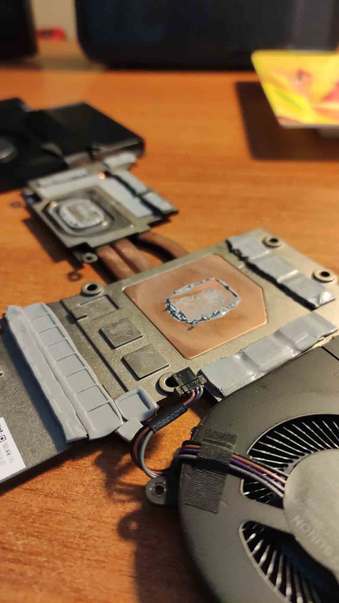

Ho fatto tutto, vi posterò poi questa sorta di tutorial, per chi non è molto pratico, consiglio vivamente di lasciar perdere, è molto macchinoso, per quanto riguarda le temperature ho perso due gradi circa lato CPU mentre lato gpu altrettanto, ma il gioco non vale la candela ecco. Limitatevi a cambiare pasta, nulla di più 👍

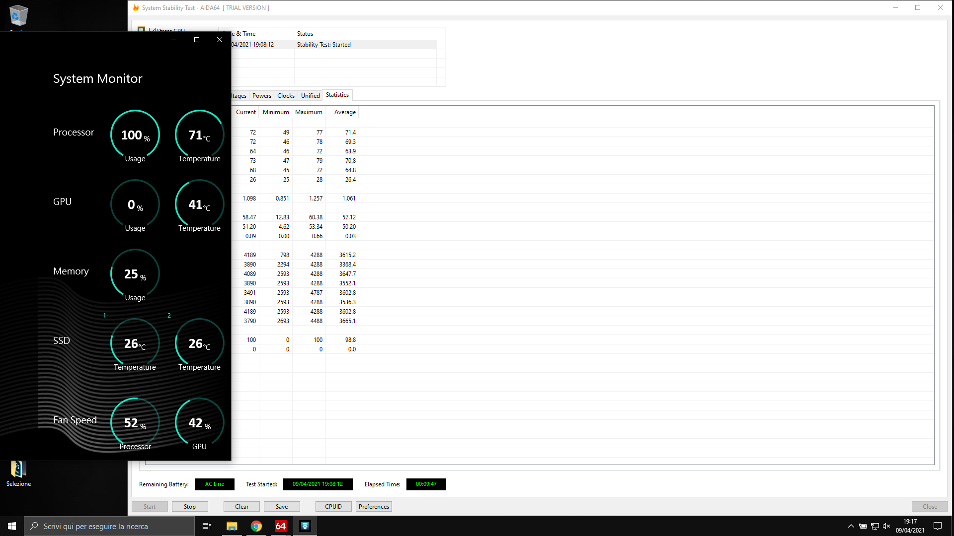

Allora ho svolto diverse sessioni di gaming su Cyberpunk 2077 per testare le differenze di temperature dopo un paio d'ore, la CPU a parità di utilizzo è diminuita di 4-6 gradi, dove la temperatura massima prima era 72-74 ora si attesta tra 66-70..Nota dolente riguarda la gpu, penso che i pad termici della Arctic siano eccessivamente rigidi rispetto a quelli preapplicati i quali penso non facciano aderire perfettamente l'heatsink alla gpu, risultato temperature di circa 4-5 gradi superiore alla media precedente che si attestava intorno ai 71, ora arriva a circa 76.

Se aumento i vari pl la CPU non tende a riscaldare eccessivamente, mentre la gpu mi va in thermal throttling, ho ordinato dei pad della gelid per sostituire gli Arctic, li ho già usati, sono molto più morbidi e con una capacità di scambiare calore più elevata, vi aggiorno venerdì 😂😂😂

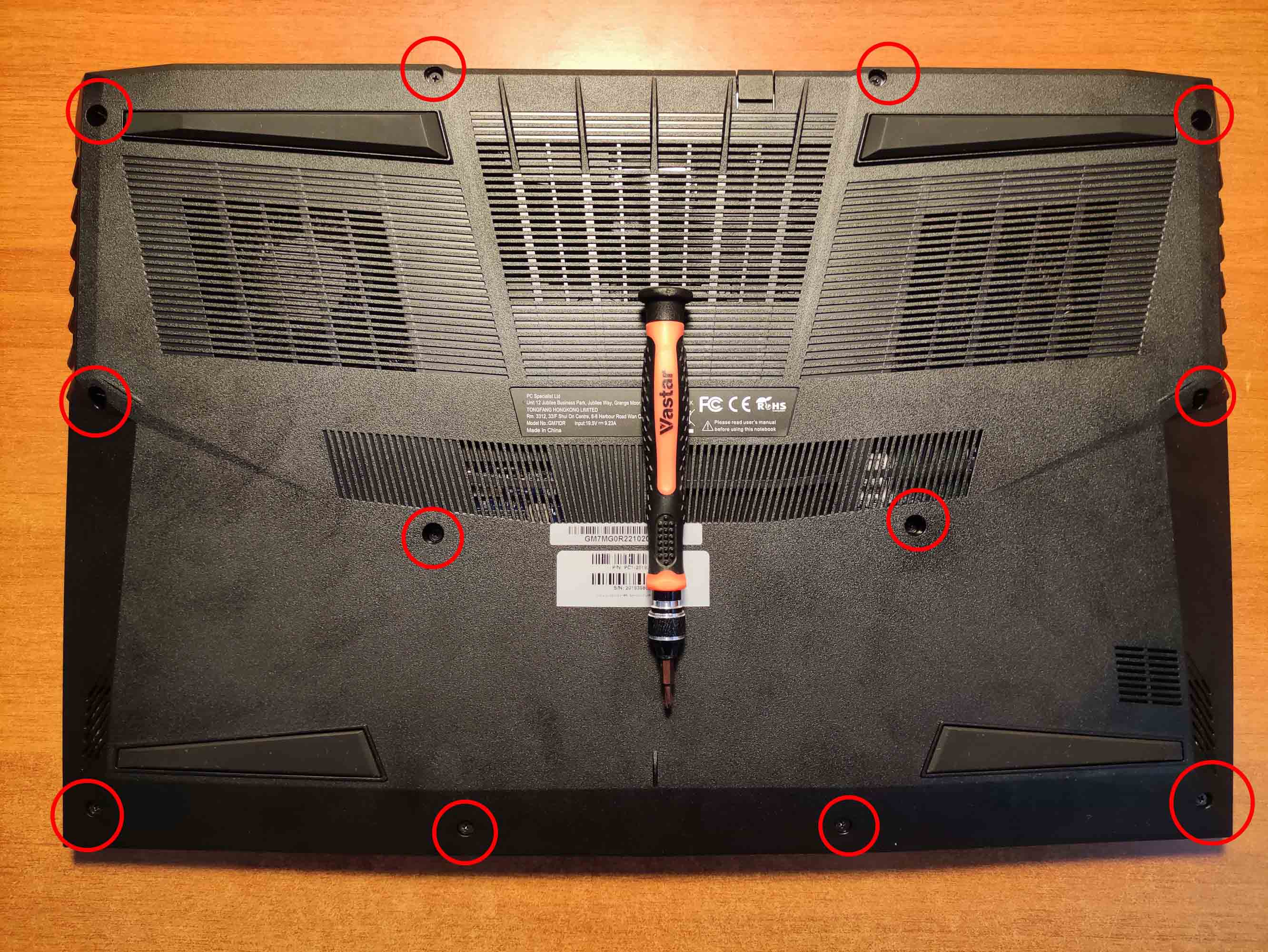

Buongiorno, avevo promesso di provarci quanto meno quindi eccoci qua, allora prendiamo il nostro elimina pro e ruotiamolo.

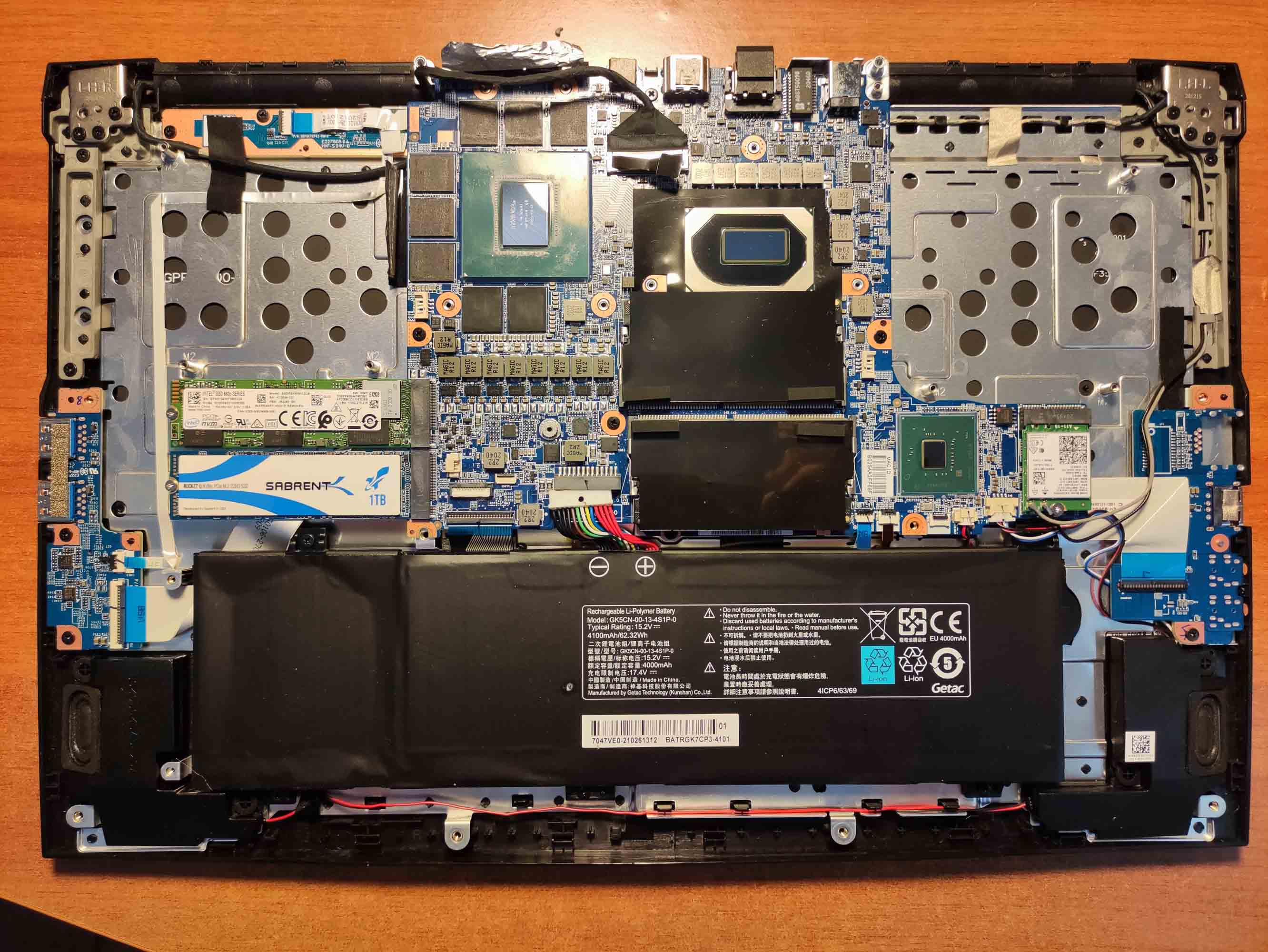

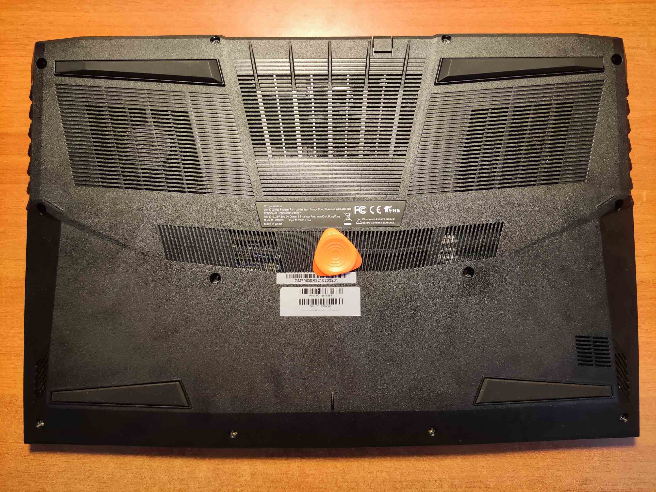

Prendiamo un cacciavite a stella con punta da 2.5 ed andiamo a rimuovere tutte le 12 viti che tengono il fondo. Fatto ciò con l'ausilio di quello che io erroneamente chiamo plettro andiamo a disancorare i fermi di plastica che sono ad incastro su tutto il perimetro del pc, io parto sempre da un angolo in basso, salgo fino al retro (dove si trovano gli estrattori di aria calda) e completo il giro in senso orario. Rimosso il pannello inferiore abbiamo accesso a tutto. Disconnettiamo la batteria. Andiamo a rimuovere le 15 viti che collegano il dissipatore alla scheda madre, e rimuoviamo anche i connettori delle ventole in quanto verranno sollevate assieme al dissipatore. IMPORTANTE: LE VITI HANNO DELLE DICITURE G & S, queste viti sono dotate di molle colorate nelle G sono dorate nelle S sono color argento (due di queste si trovano sotto quei pezzo di carta argentata situata in alto). A questo punto dovreste essere arrivati alla cpu/gpu e tutto il resto, rimuovete i vecchi residui di pasta con alcool e cotone(almeno io faccio così, ma nulla vieta di usare altro), dopo aver cambiato pads e pasta ricordatevi di serrare bene le viti, non come il sottoscritto una volta che avrete rimontato il tutto.

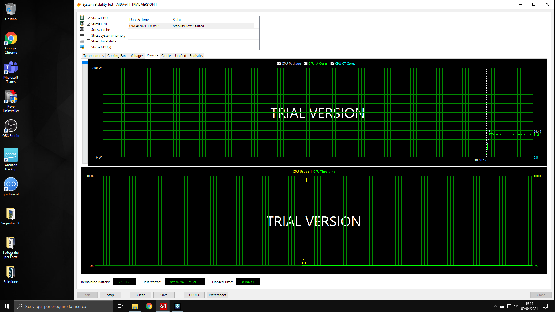

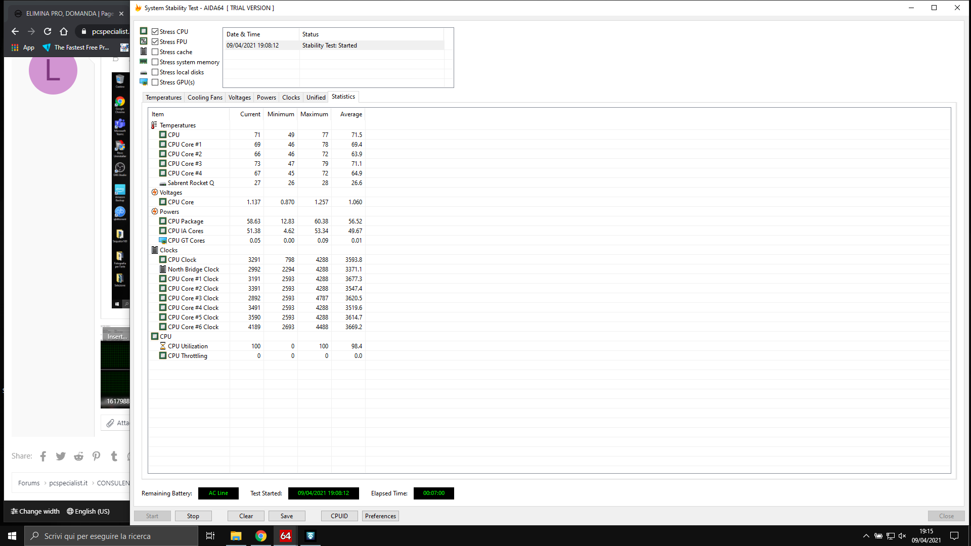

Riprendendo il discorso temperature, ho fatto un benchmark con Fire strike ho ottenuto 18.800, l'unica differenza è la temperatura media, passata da 72 di un mese fa a 79 di oggi, tenete in considerazione che al momento dove vivo ci sono circa 8-10° in più rispetto a un mese fa

Il problema principale dei pad è la qualità, ce ne sono tanti, e la caratteristica principale deve essere la comprimibilità, questi Arctic hanno bisogno di una pressione assurda per assottigliarsi, quelli preapplicati sono di qualità superiore, ma ho voluto comunque provarli, molto probabilmente farò il reso ad Amazon in quanto personalmente li ritengo di pessima qualità per quel che servirebbe a noi. No nulla di complesso nel rimuoverli e posizionarli, ma sono di ottima qualità, ricordano vagamente quelli Gelid Extreme i quali sono praticamente una pasta termica con una densità maggiore, lo si capisce anche dalla velocità di conduzione ARCTIC 6W/mk contro i 12w/mk dei Gelid. Ciò non si traduce in una diminuzione delle temperature pari al 50% ma sicuramente 2-3 in meno. Ho sperimentato io per tutti voi, ergo cambiate solo la pasta, i pad possono rimanere lì per anni, la migliore è la grizzly kryonaut ma costa troppo

Allora, mi è arrivato tutto in anticipo cambiato pad e reimpostato tutto, le temperature della GPU non ne vogliono sapere di scendere in nessun modo, penso a questo punto sia un limite fisico del dissipatore, mentre lato CPU al momento sono piacevolmente sorpreso, magari avevano applicato male la pasta oppure stretto male le viti non saprei, ma con la mx-5 sto avendo di media circa 5-6 (8-10 su stress test Aida) gradi in meno, speravo di riuscire a recuperare qualcosa lato gpu ma mi sono solo illuso :(
