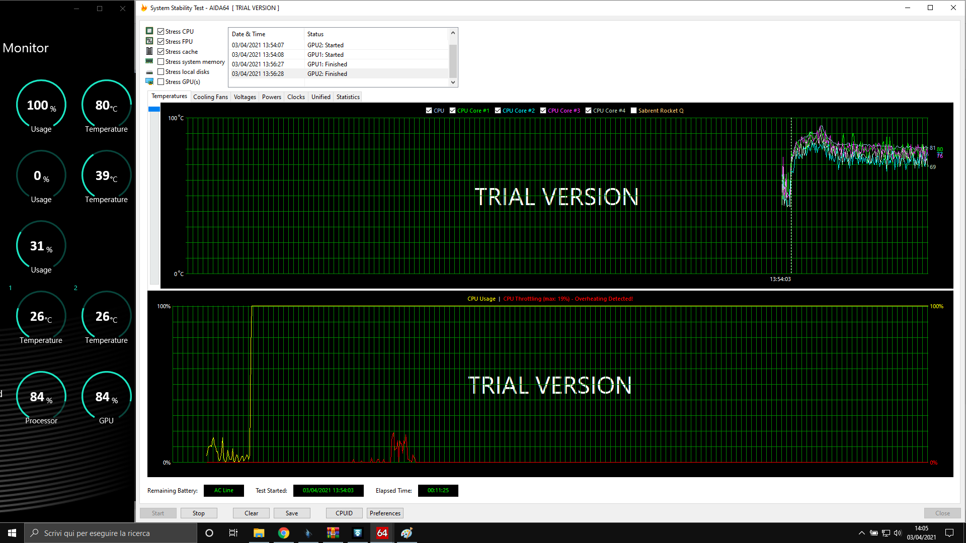

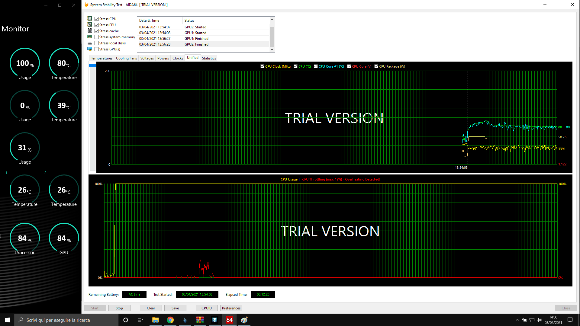

Onestamente viste le dimensioni del dissipatore mi sarei aspettato qualcosa di più, ovviamente sto parlando solo di temperature. Ho appena effettuato uno stress test della cpu con aida 64. Temperatura della stanza 22°C - Gaming Mode Pl 1 60W pl2 60W. Durante i primi 5 minuti di test la cpu è andata in overheating senza motivo apparente per poi stabilizzarsi nei minuti successivi (con un calo di circa 200-500mhz in clockspeed), il test è stato effettuato con tutti i settaggi di default, quindi niente throttlestop, Max Fans utilizzato solo l'ultimo minuto per vedere se ci fosse qualche miglioramento.
