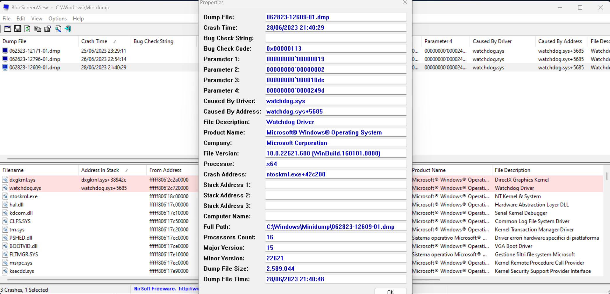

Niente, altro bsod...
Ekans2011
Holy s..t 😩
L' errore 0x00000113 non vorrei che dipendesse dal display adapter AMD... @Vergaro98 te che hai AMD, non potrebbe essere la grafica integrata a fare casino?
Eventualmente un roll-back a versioni precedenti al problema (magari dalla pagina del tuo account)?
In origine non avevi problemi di BSOD, corretto?
