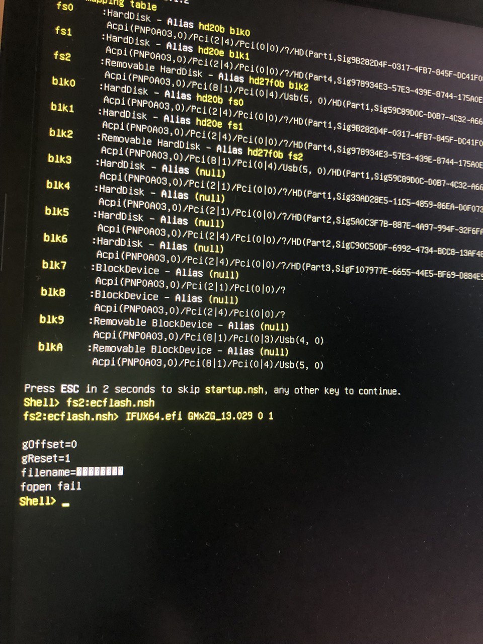

Dopo il primo comando ECFLASH.NSH non mi parte l'aggiornamento ma mi da questo risultato in basso. Non so come andare avanti

Hai messo tutte le lettere e tutti i simboli? Lo so che può sembrare ovvio ma prova a controllare. Se hai problemi con il CC posso mandarti in pvt il CC che uso io su W10.
Riker
Ciao e grazie, si se guardi lo screenshot vedrai il comando che ho critto ovvero fs2:echflash.nsh che corrisponde alle istruzioni che mi hanno mandato e che ho messo sotto spoiler. Per il CC se riesci a mandarlo pvt volentieri.

mi sembra di capire che EFI Shell non riconosca i file nella pendrive... :unsure:
Hai USB formattata in FAT32? Immagino di si... :)
Cosa ti ha mandato PCS esattamente? Uno o piu' file .zip contenenti cosa?
Ti dovrebbero aver mandato sicuramente BIOS, EC e EFI Shell. Corretto?
Hai modo di fare un screen della root directory della pendrive?
PS. Hai disabilitato 'Secure Boot' da BIOS prima di eseguire EFI Shell?

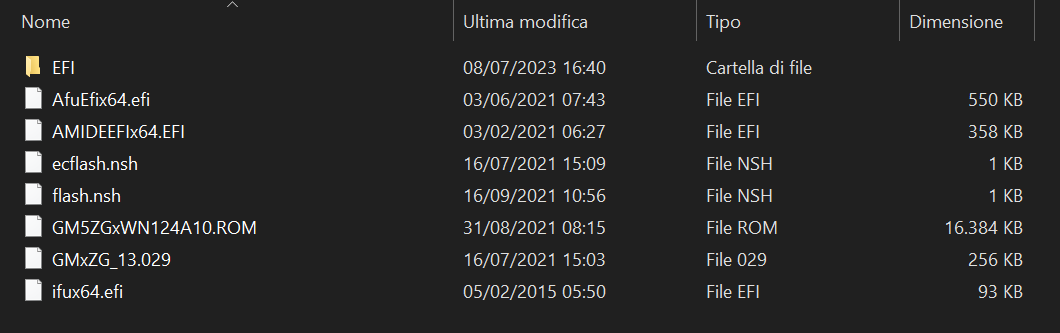

Cosa ti ha mandato PCS esattamente? Uno o piu' file .zip contenenti cosa? Troverai lo screenshot con il contenuto del file .zip
Ti dovrebbero aver mandato sicuramente BIOS, EC e EFI Shell. Corretto? L'unico file .zip che mi hanno mandato presenta i files in allegato

I file sembrano esserci tutti ma guardando bene lo screen precedente di Shell (che prima ero da cellulare e non vedevo niente :LOL:) hai fumato un passaggio (o meglio volevi eseguire un file inesistente).
Avvii e trovi shell> giusto? Ora digita fs2: e poi enter (per selezionare directory della pendrive).
A questo punto dovresti avere fs2> ok? Ora digita ecflash.nsh e poi enter (per eseguire il file .nsh e avviare l'update).
Questo farà aggiornamento EC dopodiché, una volta completato e riavviato tutto, dovrai fare anche update del BIOS (con la stessa procedura) :)
NB. Fai comunque un backup del BIOS originale prima...non si sa mai. ;)
