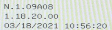

ù
Macchè quella di Andre. E' la 1.09 ;)
Questo non vuol dire che tutti gli Elimina Pro abbiano il MUX funzionante però. Voglio dire, fatevi sì dare il nuovo BIOS, per carità, lo userete proficuamente per il nuovo CC (meglio di quello che hai tu Chris), ma potrebbe darsi che il MUX semplicemente non funzioni, dopo averlo abilitato. Schermo nero o flickering.
Al che, nel caso, ne parlerete con PCS e vedrete.

View attachment 24867ù

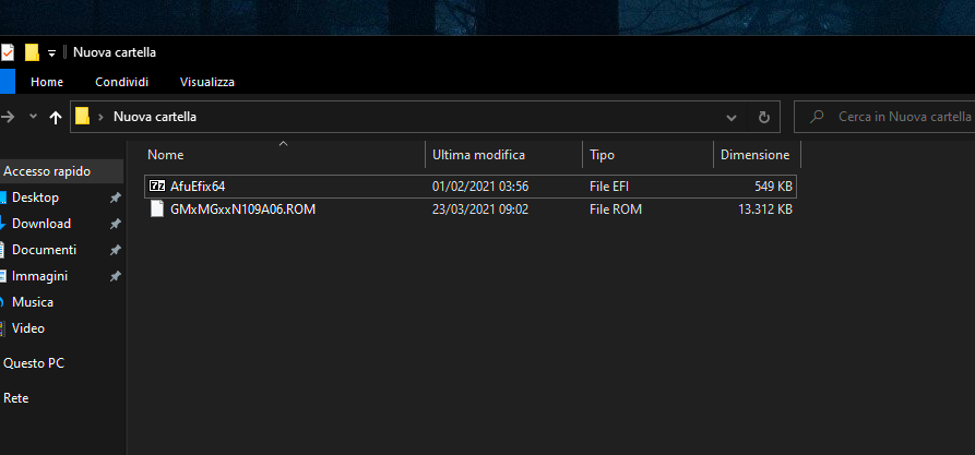

Allora io ho resettato tutto PER L'ENNESIMA volta per provare il CC di Chris, ma non ho quella spunta che ha lui...
@Macco26 ci ho provato a seguire le tue spiegazioni per rimuovere completamente un CC ma non ci sono riuscito, ma perchè non riesce a me
ora, macco io voglio mettere questo BIOS N.1.09A06
Ho questi due file che farò vedere, ma non so minimamente cose ci devo fare... non so cosa sia e come aprire la shell efi...
lascia fare il "7z" ho provato ad aprirlo con quel programma così, so che non è uno zip
Ora... che diavolo dovrei fare ? ci sto provando sono riandato a vedere come spiegavi di fare che nella discussione dello ionico lo spieghi ma non capisco che devo fare, ho aperto quella discussione anche nel forum inglese dove hai fatto vedere che eri riuscito a metter e il MUX, ho dato un occhio ma ovviamente non riesco a capire lo stesso..
Puoi per favore, se non ti dispiace, farmi una guida facile e completa delle procedure che devo andare a fare ? si se te lo stai chiedendo voglio provare tanto si è detto che dovrebbe fare, quindi si prova.
AH PS. QUESTI DUE FILE li ho presi da questo sito dell'XMG
https://download.schenker-tech.de/package/xmg-core-e21-intel-xco15ie21-xco17ie21/
Andando in fondo alla pagina li trovate
Macco un'altra domanda, se rimetto il CC 3.9 che avevamo trovato più aggiornato nel momento che metto l dGPU, TRALASCIANDO il fatto se funzionerà o meno, mi viene quella spunta nel CC 3.9 ?
perchè ora ho messo quello di Chris

Penso vadano messi su una pennetta è fare un boot dall'usb tramite il bios, come quando crei un supporto per windows insomma. Aspetto macco per conferma.
