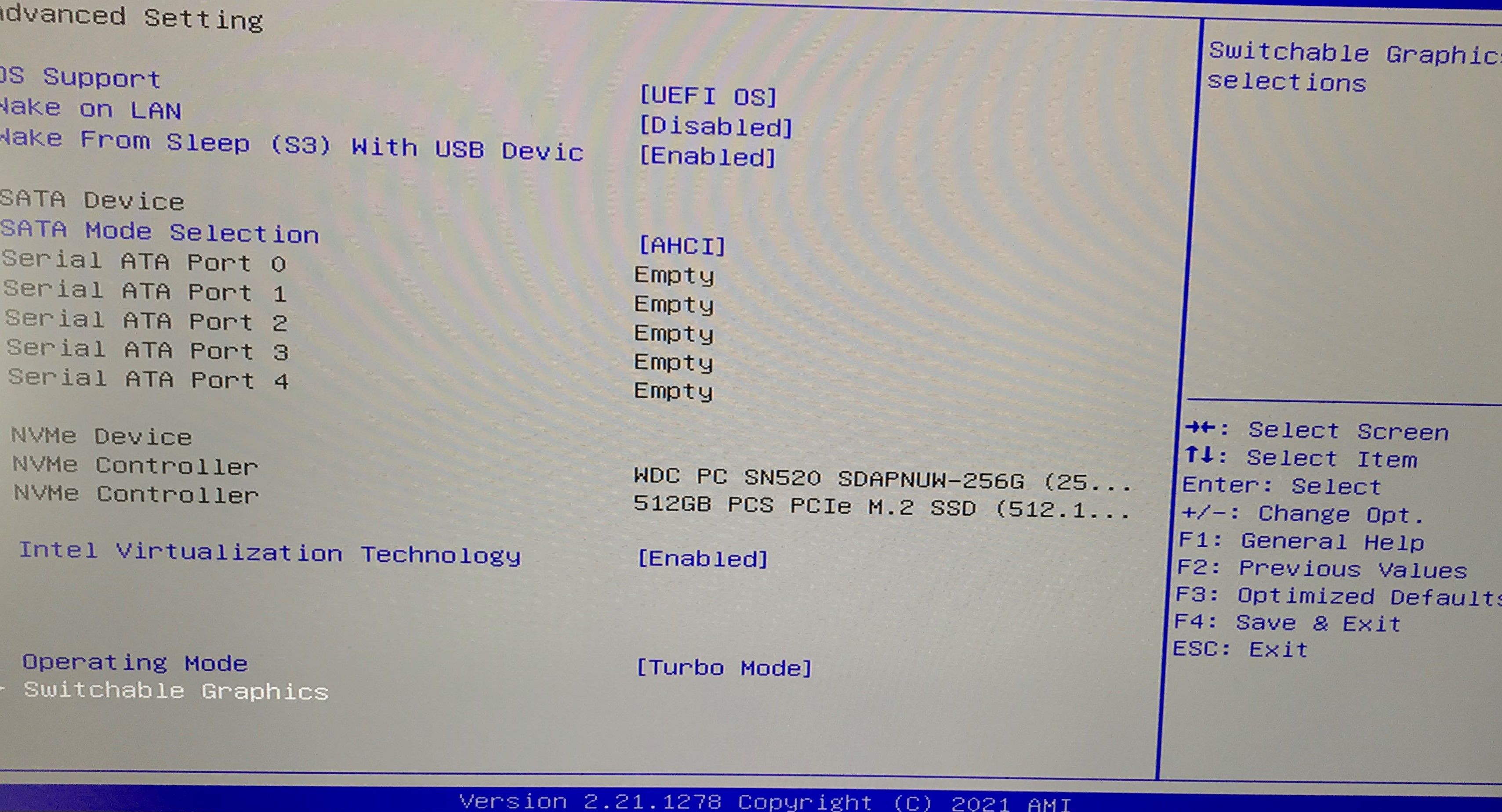

Allora:
1) Ci devi dire la versione del CC che hai ora installato preciso e la versione del BIOS.
2) GUARDA se hai le tre scelte appena entrerai sul BIOS cosi da vedere che; dato sul tuo CC hai la scelta dGPU magari ha aggiunto la scelta sul BIOS andando su " Switchable Graphics " e nel caso attivila e dicci, ma attento collega un monitor esterno sennò vedi tutto nero, quindi ti serve per forza ( ma ho sentito che lo hai ) un monitor esterno
3) Vogliamo appunto capire che se; nel caso avrai la scelta nel BIOS facci sapere come vanno le cose se metti la dGPU e se ti fa la schermata nera nel tuo pc e da tutto nel monitor esterno o INVECE se non hai la scelta nel BIOS che ti fa impostare la dGPU, dal CC imposta spunta la riga dGPU e riavvia e facci sapere se anche in quel caso manda tutto nello schermo esterno o rimane nel tuo pc

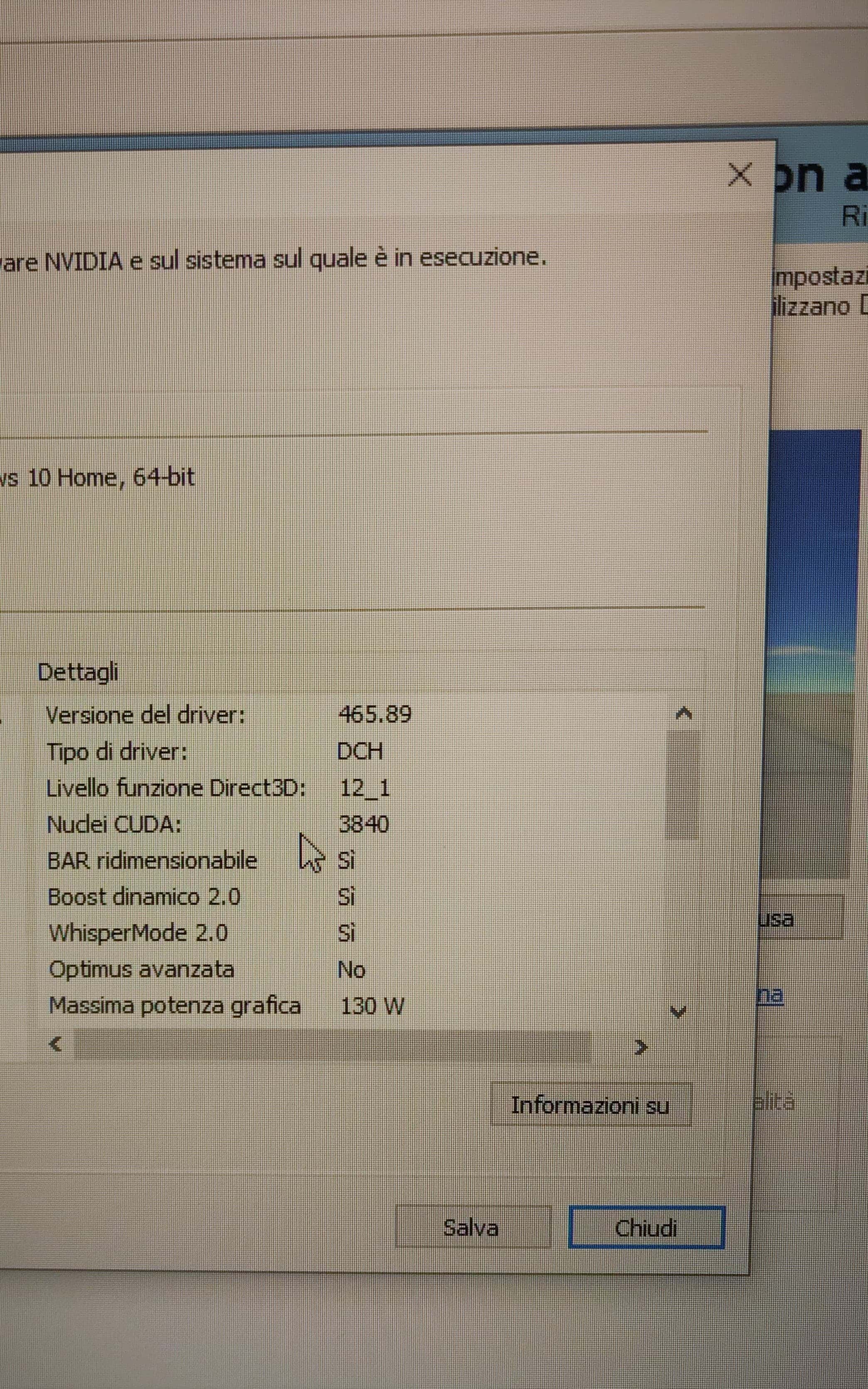

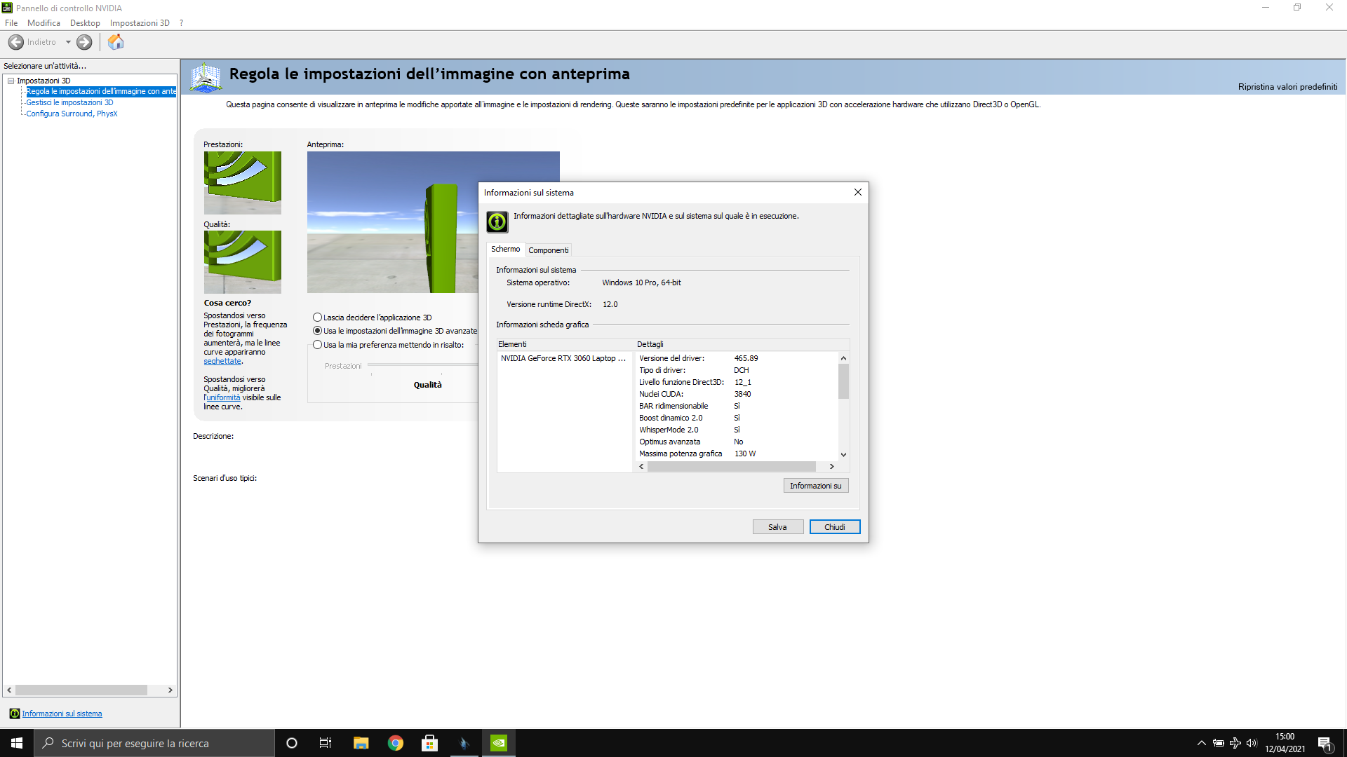

potete postare una foto di questo optimus, che non ho mai capito cos'è per favore ?
Macco26
Expert
Optimus Avanzata non è Nvidia Optimus è una cosa diversa. É avere il MUX che si switcha al volo senza riavvio. Nessuno ce l'ha e solo pochi schermi la supportano per cui i nostri Tongfag non ce l'hanno. Chi avesse il MUX deve riavviare per accendere/spegnere.
Quello che vedete sopra è l'Nvidia control Panel in modalità Nvidia Optimus: a sinistra c'è solo Impostazioni 3D.
@ChrisCasty tu dopo aver provato dGPU only dal CC e riavviato vai qui e dovresti vedere altra roba a sinistra: le risoluzioni dello schermo interno, etc. Significa che è connesso alla Nvidia direttamente.
Ricorda di dirci la versione del BIOS! Una foto pure meglio, prima pagina. Per il CC non ti preoccupare. Puoi avere anche Cristo in croce di CC, ma l'opzione non appare se non si ha il BIOS adeguato. Dunque interessa fino ad un certo punto.
Quando farai le prove di performance con dGPU e schermo interno, magari staccalo quello esterno. Non vorrei che dovendo alimentare entrambi la Nvidia bruci un po' di VRAM per entrambi. Non mi sembra giusto. Se va tutto, staccalo un attimo quello esterno mentre fai le prove.

Intanto metto le mie versioni di tutto l'immaginabile possibile, almeno è tutto a portata di mano
