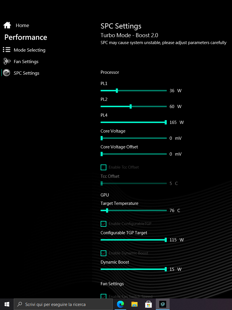

eccole a te !

Andre Baldi
A 'sto punto potresti provare a giocare in Office mode (i PL li metti tu) e così hai anche l'opzione Whisper Mode 2.0 e gli dici di cappare a 120 FPS da CC. Puoi provare..
ho provato era una bella idea ma non me li loocka a 120... cioè oscillano da 99 a 115/120, se metto turbo mode con le impostazioni qui sopra sono più stabili sulla 120 o meglio vanno dalle 115 a 125FPS .
Su cold war si può impostare anche nel gioco gli fps ( nessun limite o personalizzati ) e ho fatto dei test e comunque sia va meglio tenendo turbo mode..

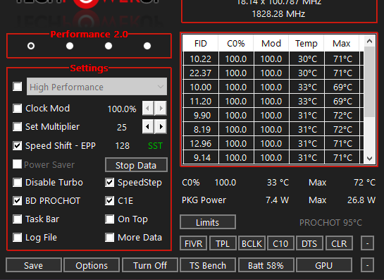

Ah una domanda Macco, perchè su TS ( ti allego la foto ) i valori MOD E C0% sono sempre a 100% ?

Macco26
Expert
Mod è semplciemente il moltipliactore tra la prima colonna che dà la frequenza. E' 100 a meno che non tocchi il BIOS credo. C0% dice per quanto tempo il processore sta a manetta, è los stato di turbo, diciamo. Se hai C0 al 100% vuol dire che sta andando a "tutta callara".. in quel momento ^^
