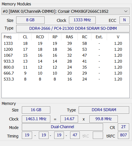

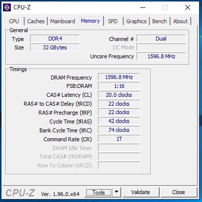

Mi fai un piacere? Potresti fare uno screenshot da HWInfo64 Summary, es.
o alla peggio da Windows:
Anzi entrambi pure meglio.. ^^

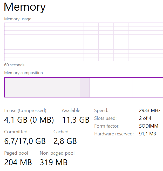

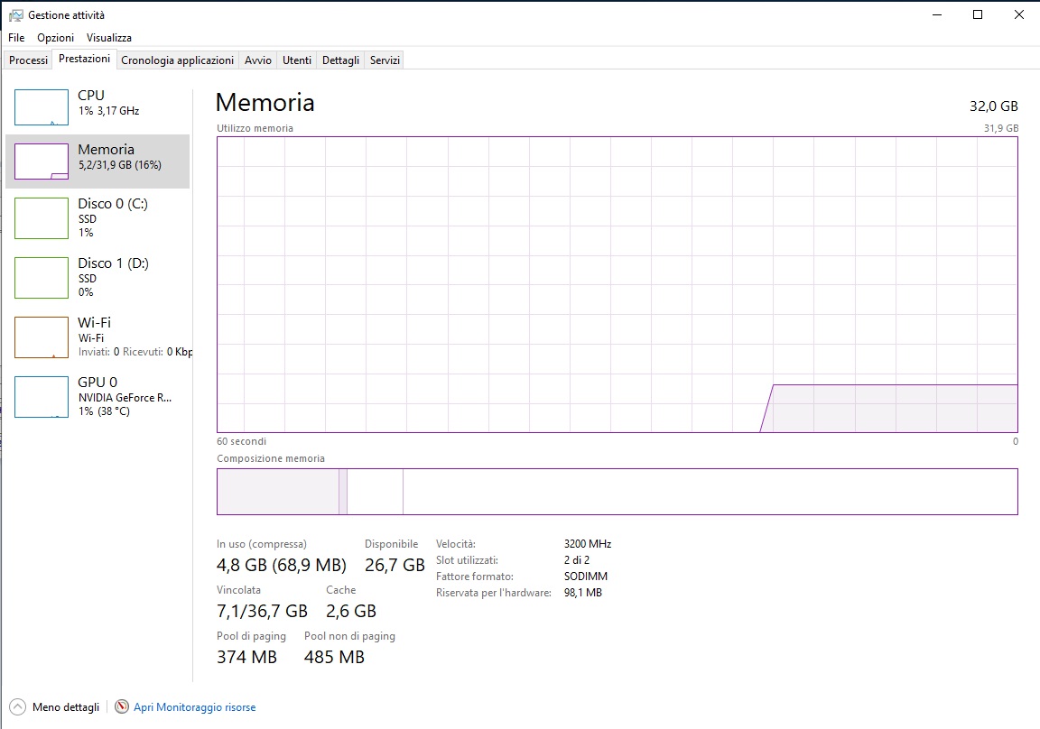

Per far vedere che il Valeon supporta 3200 Mhz DRAM?
Così forse sul forum inglese la smettono di credere alle favole (2933 max).
Gracias
Ecco qui.

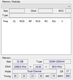

Ho inserito anche CPU-Z. Per qualche ragione HWinfo non mi da le info sul modello di RAM..non so perchè.

Ok no problem.
Si, meglio che usi CPU-Z, si sa mai che non essendoci i dati su HWinfo si attacchino a quello x sostenere l'incompatibilità, anche se non centra nulla..

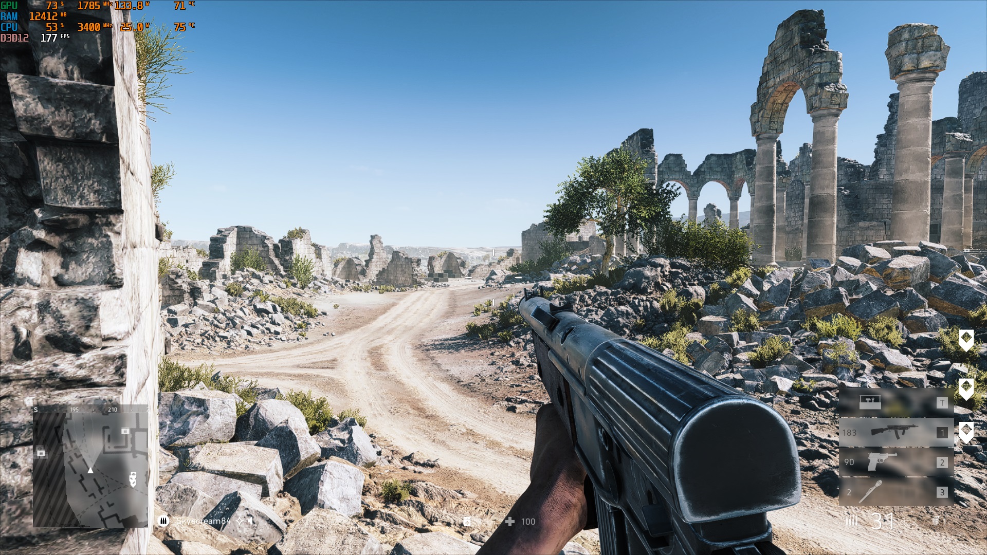

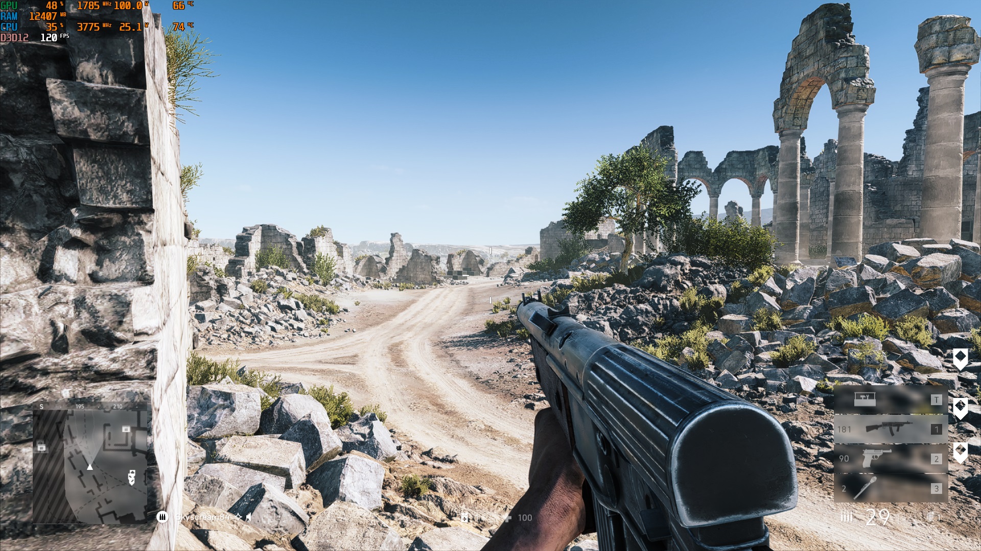

Ho giocato un po' con i parametri in questo periodo, ed è giorni che ho trovato un ottimo bilanciamento con i seguenti:
GAME MODE:
SLP 25W (è la potenza che tiene normalmente)
sPPT 45W (è il boost di potenza che può tenere per circa 1 minuto se non ho capito male, in modo che non mi penalizza i caricamenti)
fPPT 95W (Questo parametro è un boost che tiene per tipo un secondo, quindi non penalizza le temperature)
TjMAX 91 (non cambia nulla, tanto con questo settaggio non si arriva a quelle temperature)
TGP della Gpu 135W
Dynamic Boost 15W (essendo la CPU a 25W la GPU va praticamente sempre tra 140 e 150W senza dovercela tenere manualmente)
Con questa configurazione le temp. (una volta concluso l'eventuale boost iniziale del sPPT) si stabilizzano sotto gli 80 e la differenza di FPS è incredibilmente quasi nulla. Questo è un esempio in BFV con settaggi Ultra:
Prima con settaggi default SLP e sPPT 50W:
Poi con i miei settaggi:
Se poi ci si accontenta di impostare 120fps MAX pure la GPU viaggia un po più fresca:

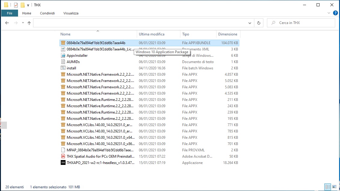

Se vi interessa installare i Driver THX usate quelli di PCS e una volta installati se non si installa automaticamente il Control Center dovete installarlo manualmente da questo file:
Una volta installato state attenti che il Microsoft store non lo aggiorni alla nuova versione, perchè a me da problemi, nel senso che perdo completamente l'uso delle funzioni nel senso che premo i pulsanti e cambio i parametri ma nulla accade, in caso bisogna disinstallarlo e reinstallare quello di PCS.
