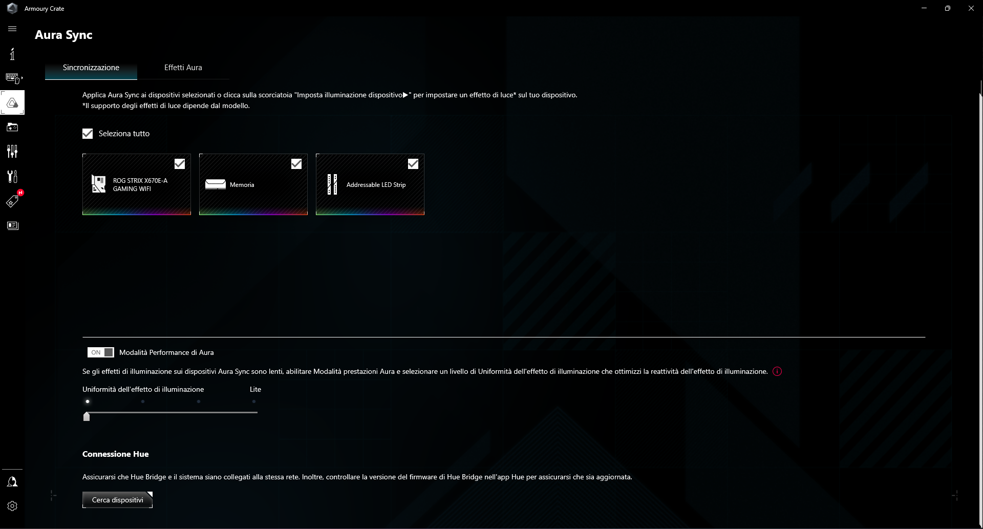

Buongiorno, la striscia led che viene riconosciuta con il nome di "Addressable led strip" e che risulta sincronizzata insieme a scheda madre e RAM in Armoury Crate non può essere gestita ne tramite il suddetto software e nemmeno attraverso Aura Creator (dove anche li vengono riconosciute 3 Addressable led strip che non possono essere gestite in fase di creazione dell'effetto).
Come posso fare? Avete qualche idea per spegnerla mentre il PC è acceso? Risulta connessa all'alimentatore tramite il cavo per le periferiche Molex di Corsair.

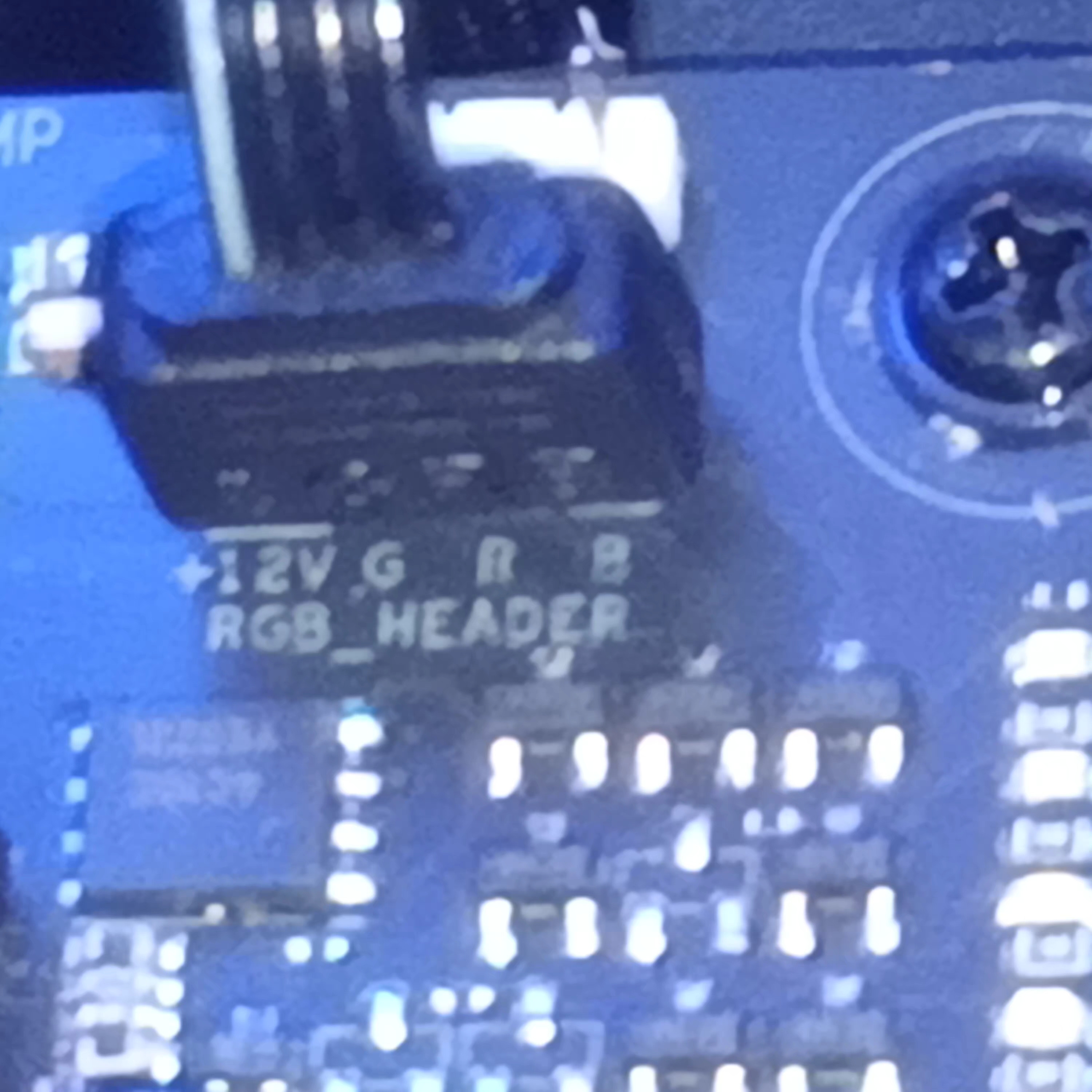

Sembra di si perché si tratta di un connettore maschio a 4 pin e non femmina.. Non lo vedo sulla scheda..

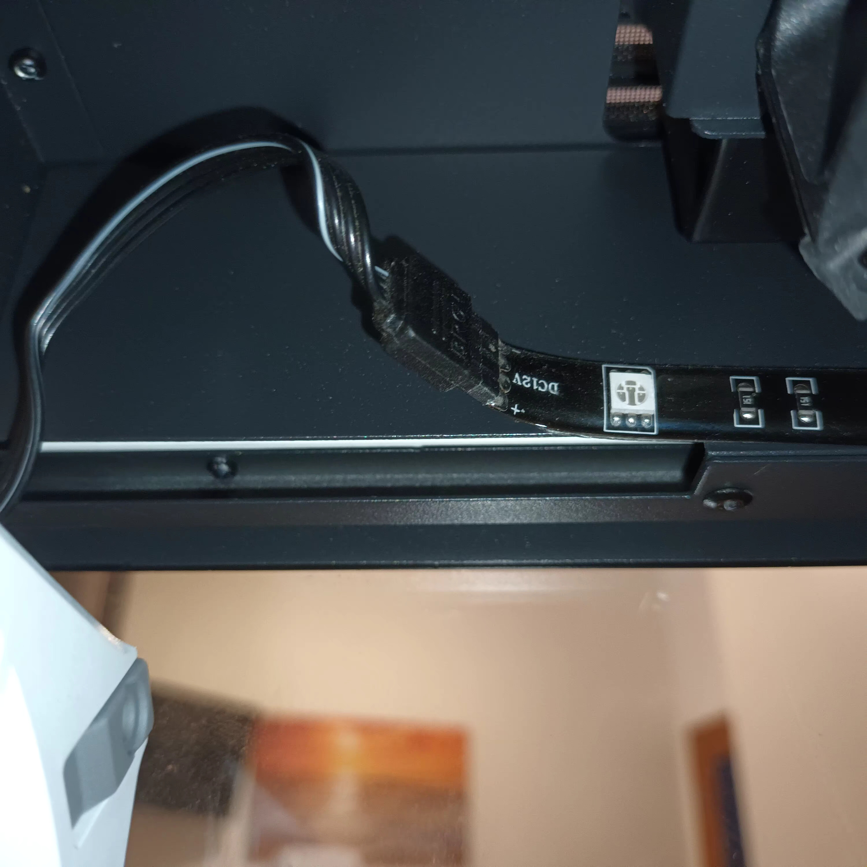

Questo è il connettore della striscia led

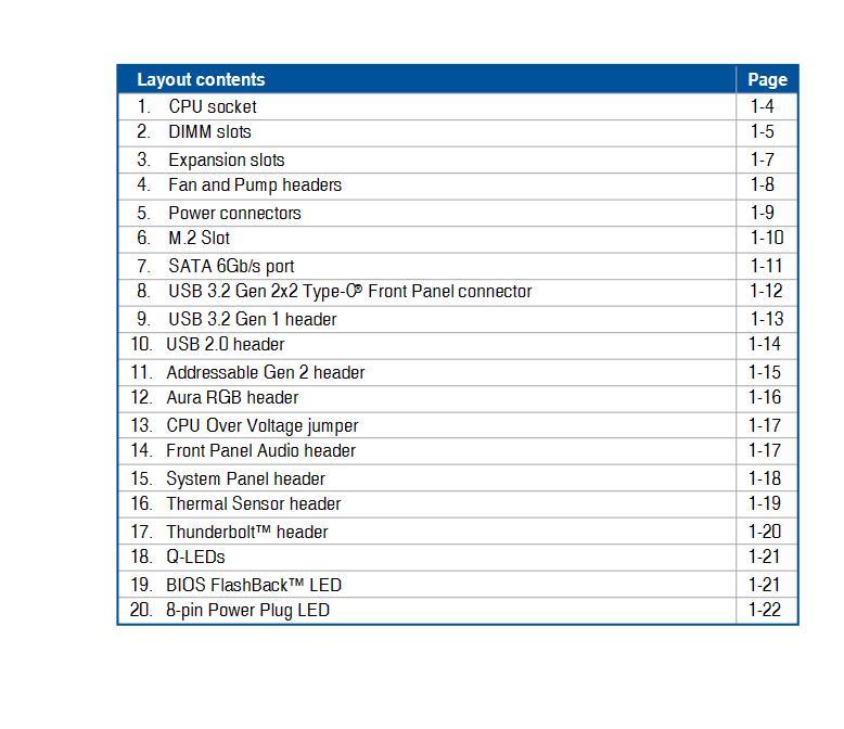

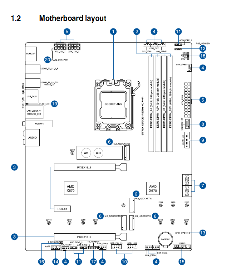

Marco82
Questi sono tutti connettori della scheda, Aura RGB header è maschio come anche quello sopra
Il connettore da collegare alla scheda madre è femmina, visto che la scheda madre ha connettore maschio.
Comunque la striscia LED va collegata alla porta RGB della scheda madre, non ARGB.

Addressable LED Strip me lo rilevava anche prima, quando la striscia LED era connessa all'alimentatore, perchè? Dove è il tasto per avviare una nuova scansione dei dispositivi (con il tasto in basso cerca i dispositivi connessi all'hub HUE) ?

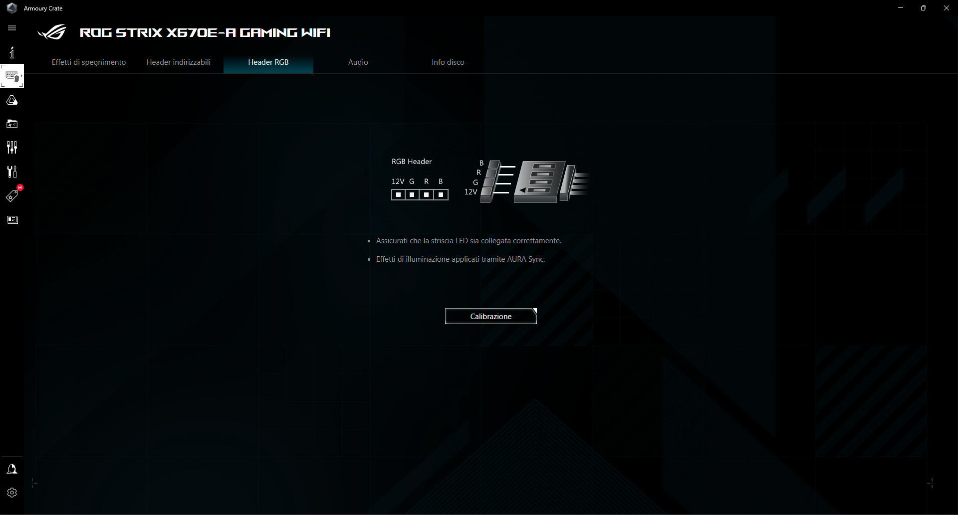

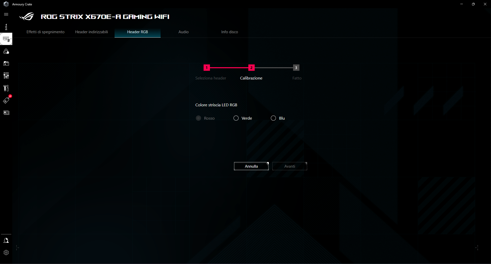

Li mi fa fare una calibrazione, non una scansione, una calibrazione che non sembra dare nessun risultato ora ti invio degli screenshot.
Il LED UV durante questa operazione non si accende (forse perchè appunto è progettato solo per fare luce UV?), non dovrebbe comunque accendersi o spegnersi almeno?

Va bene ti ringrazio lo stesso.. A me come puoi vedere dallo screenshot mi da solo il pulsante per la calibrazione.
