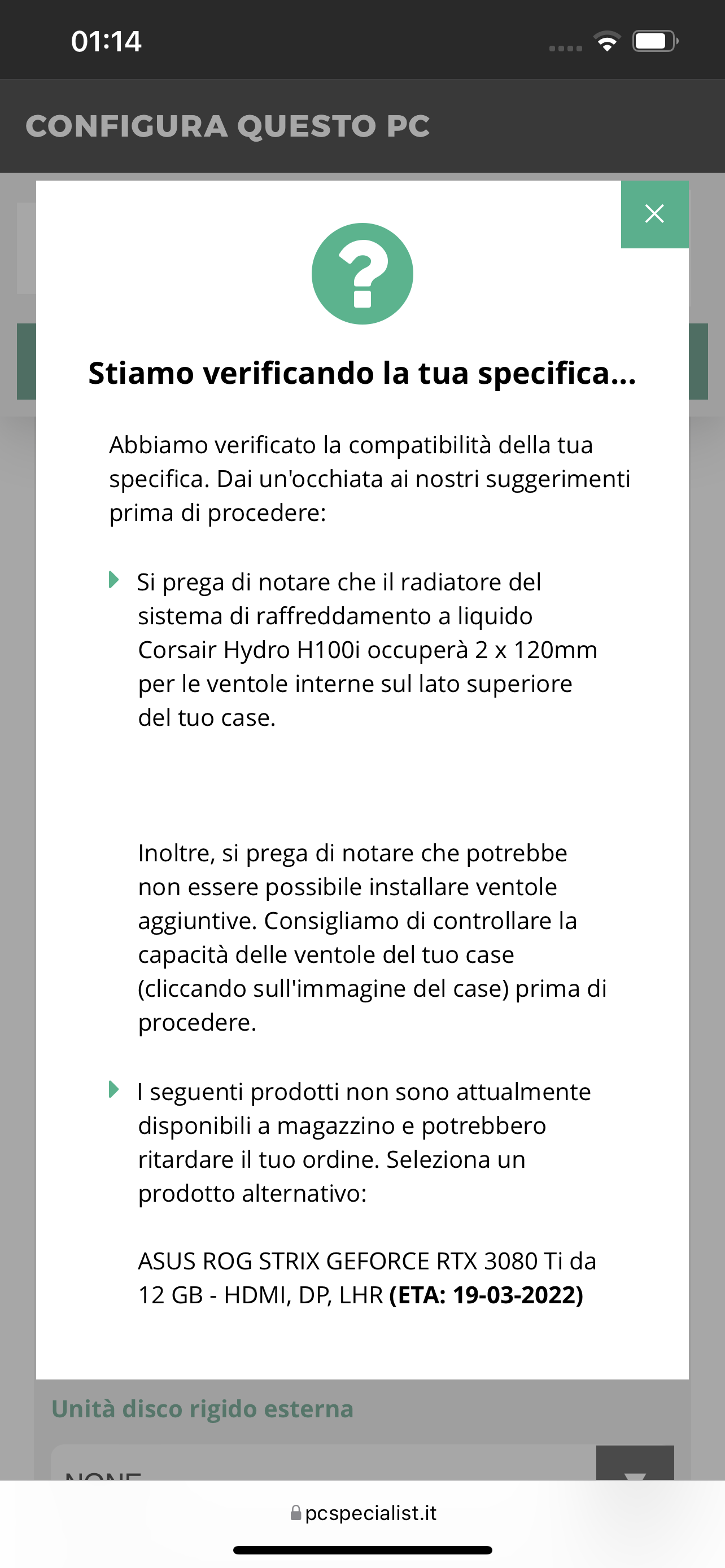

Per curiosità è il configuratore che è impazzito o realmente non c’è la possibilità di aggiungere una ventola da mettere posteriore ? Perché il Corsair 465X che io sappia la ventola posteriore non l’ha inclusa però da questo errore
Si la puoi aggiungere, e te lo consiglio
